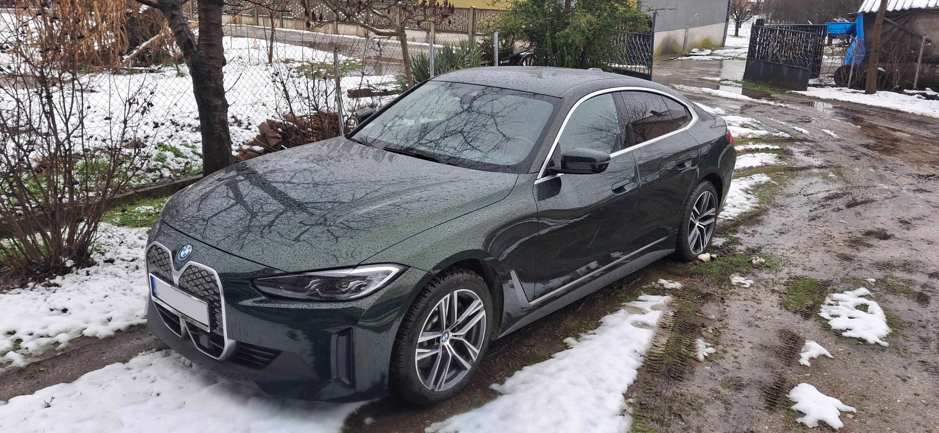

Pozdrav ljudi, ja sam pre godinu dana uzeo BMW i3 i toliko mi se svidelo da evo sad pre nekoliko dana sam kupio polovan BMW i4 za duža putovanja (uradio zamenu sa mojim BMW 4 običnim benzin). Ali imam samo običnu garažu (dve garaže) i koristim obične utičnice. Video sam da mojim i4 treba 33 sata da se napuni do ~90-95% a i3 za jednu noć (8 sati) pun.
I to mi nešto čudno bilo jer je i3 33kwh a ovaj 81kwh. Tu matematika ne ide po satnici. I tek sad vidim da na običnoj utičnici moj i4 se puni na 10A a i3 na 16A, čak i kad skinem bilo koji limit u sistemu kola. Da li neko zna zašto je ovakva razlika?

Za i4 koristim fabrički BMW flexible punjač a za i3 neki aftermarket. Oba stavljam na običnu utičnicu ali i4 10A puni a i3 16A. Znači i3 napunim za jednu noć a i4 za 4 noći, ~33hr, iako je baterija na i3 31kwh (koliko se sećam), a ovom 81kwh. Sa 16A bi bilo ~20 sati od 20% da napunim, pa mi šteta.
Lično ću namestiti trofaznu utičnicu i neće biti problem, ali ne znam što tolika razlika dok ne bude stiglo.

Probao sam sa aftermarket punjačem i punilo 14A na i4. Vidim na ovom aftermarket piše 16A čak i kad limitiram na ~10A ili kako god da ga stavim. Nešto mi to nije ni bezbedno :melting_face: . Ali sam ga koristio već godinu dana na i3 pa nastavljam.
Znači izgleda da kineski aftermarket vuču malo više nego fabrički ali sad se brinem koliko je i to dobra stvar.
Svejedno, juče mi došao majstor i namestio CEE trofaznu i sad i4 puni na 11kw, jedna noć pun i sreća.
Koliko sam ga vozio, sa i4 sam prezadovoljan. Probao sam Teslu 3 i Polestar 2 ali Tesla enterijer neprihvatljiv a Polestar dizajn i budučnost teška. Što se mene tiče, verovatno najbolji električni za ~34000 EUR. Za 2-3 godine možda zamena za onaj novi CLA jer sam čuo dobro o njemu.
