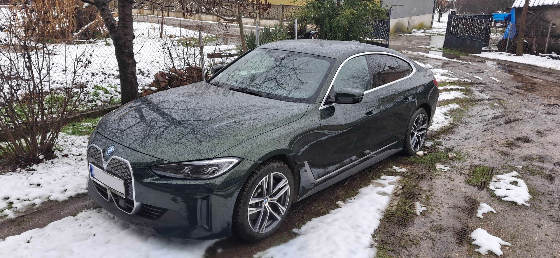

Pozdrav ljudi, ja sam pre godinu dana uzeo BMW i3 i toliko mi se svidelo da evo sad pre nekoliko dana sam kupio polovan BMW i4 za duža putovanja (uradio zamenu sa mojim BMW 4 običnim benzin). Ali imam samo običnu garažu (dve garaže) i koristim obične utičnice. Video sam da mojim i4 treba 33 sata da se napuni do ~90-95% a i3 za jednu noć (8 sati) pun.
I to mi nešto čudno bilo jer je i3 33kwh a ovaj 81kwh. Tu matematika ne ide po satnici. I tek sad vidim da na običnoj utičnici moj i4 se puni na 10A a i3 na 16A, čak i kad skinem bilo koji limit u sistemu kola. Da li neko zna zašto je ovakva razlika?
